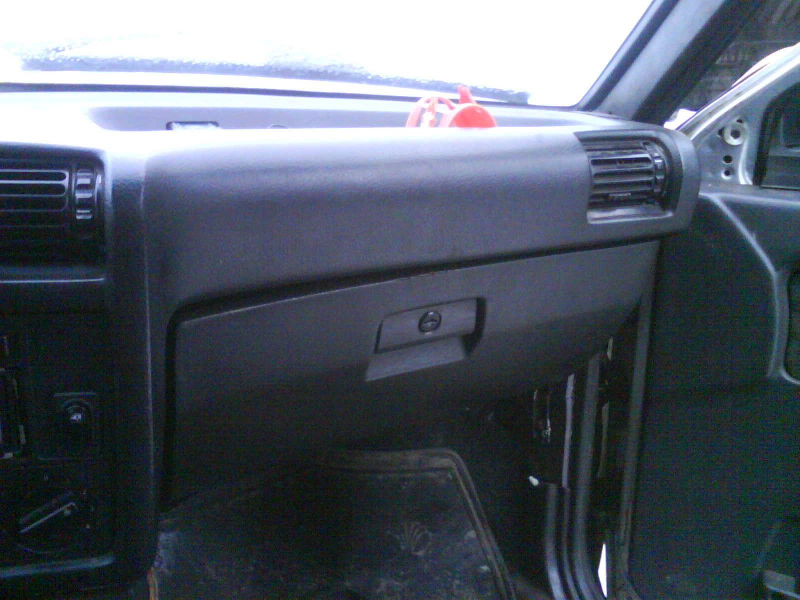

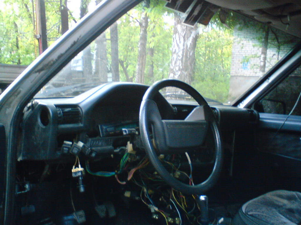

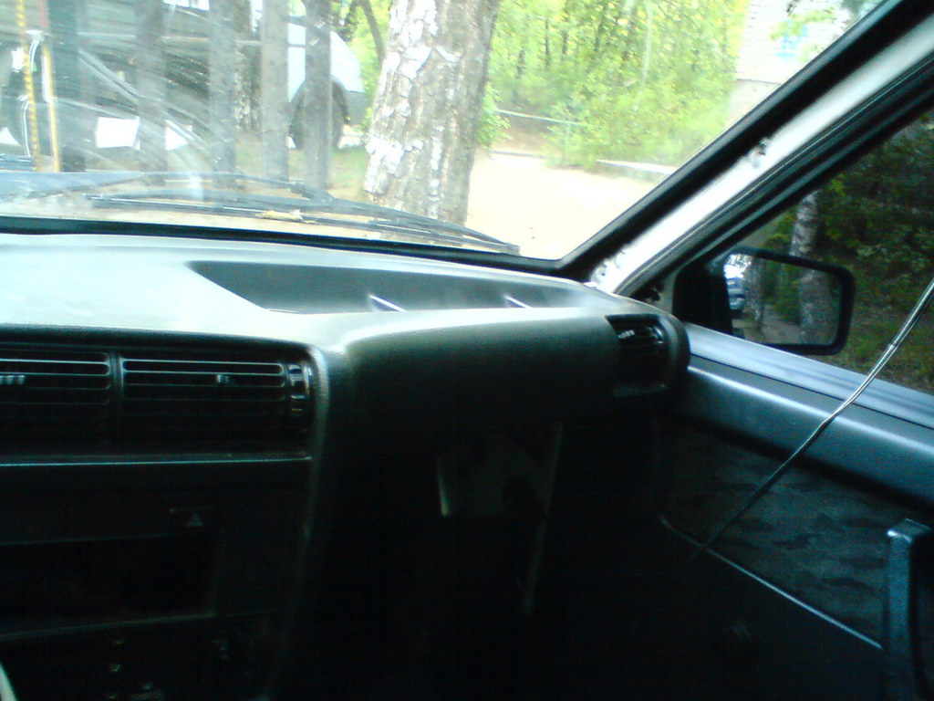

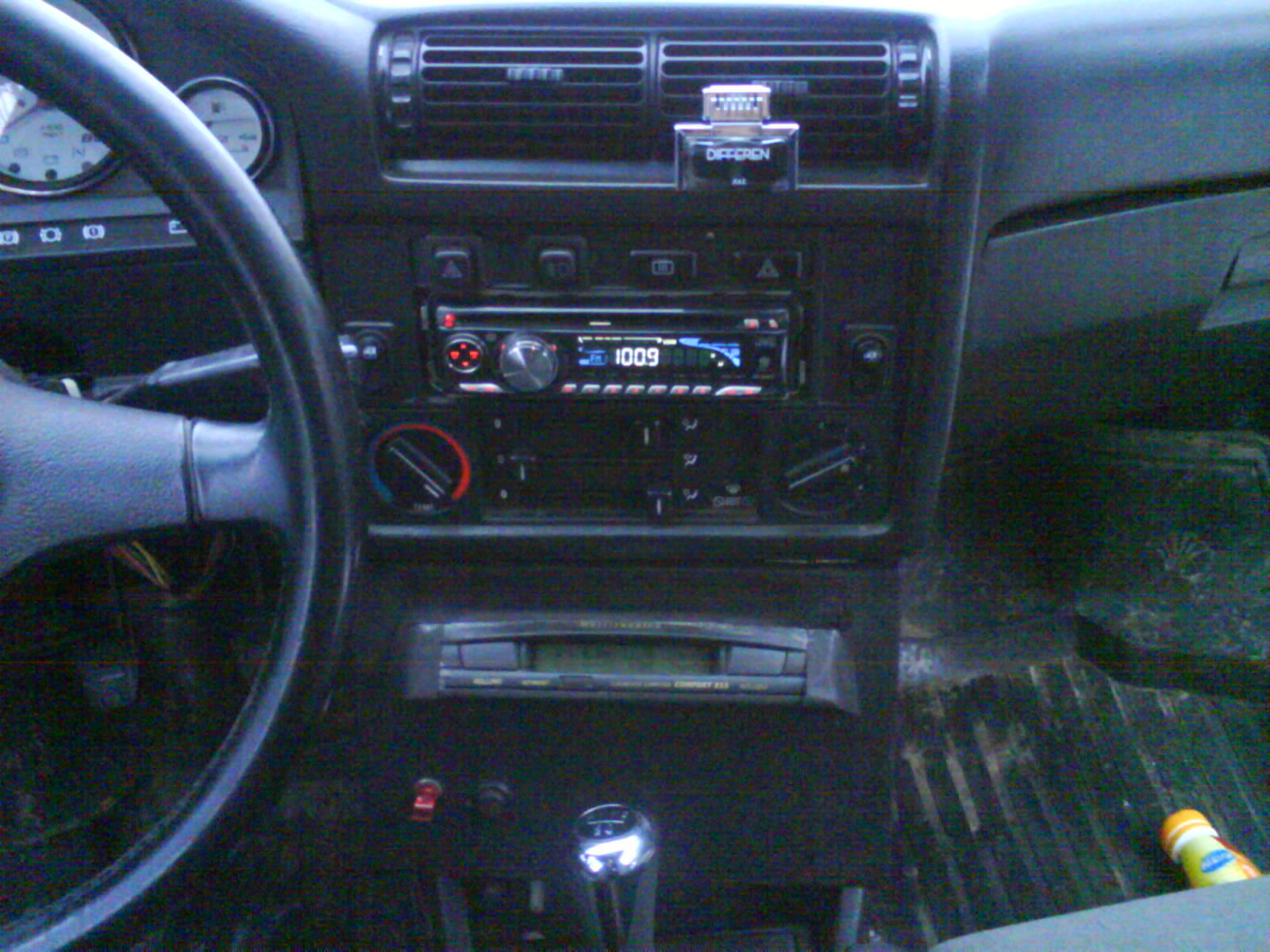

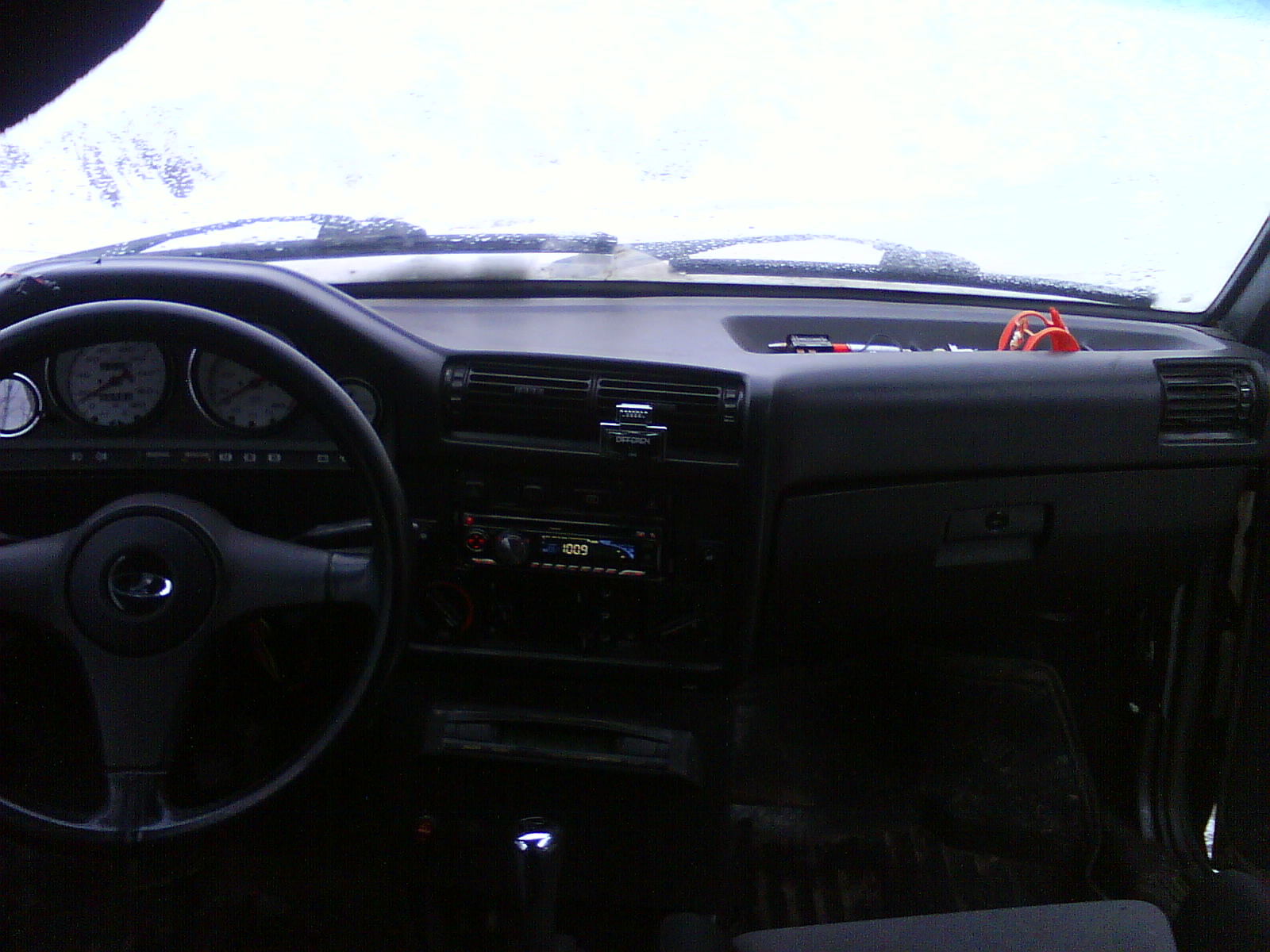

результат: торпеда уже стоит. патрубки печки придумал как сделать,однако,нету денег и было уже поздно(строй рынок закрыт был).

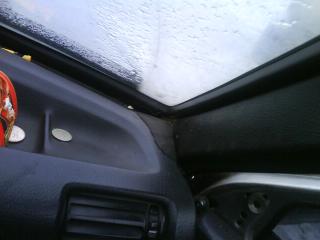

торпедку подрезал у лобовухи на 3-4см, после чего влезла как родная.
большие зазоры в нижних углах лобовухи(возле стоек). буду заделывать с помощью акустического карпета и пищалок.
познакомился с ребятками, которые посоветовали опупенного электрика. с ним я пообщался, поможет подключить печку и приборку.
потом возникла проблема с бородой. еще не поставил,но уже примерился, что к чему. дело в том, что в 8ке получилось большое расстояние между торпедой и бородой(~20см), поэтому придется из фанеры делать "добор"(в него врежу бортовой компьютер или телевизор).
борода очень длинная, а посему придется ее укорачивать.
деталь для ручника(продолжение бороды) оч широкая,с этим ниче не сделаешь(меж седлами не влазит) буду делать самопалку.
Результат на лицо: уже сейчас ни одного скрипа со стороны торпеды.
Раскрыл причину погремушечной торпеды от 08: она сделана по-ублюдски из примерно 5-8 частей, которые трутся между собой. Да, нету патрубков для печки. Эти все части от торпеды и есть патрубки, какие-то глупые вырезы, полоски,образующие "ветрораспределение".
ЗЫ: проектировщики дизайна ваз 08-099 - ДОЛБОДЯТЛЫ!!! такого бреда я еще не встречал. торпеды нада делать из одного куска (ВАЗ 01,02,03,06-малацы)
дизайнерам е30 - проспект и обожруха!

Значит, так:
1) Торпедка уже стоит.

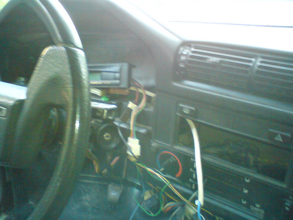

2) Печка от бэхи стоит.(Греет, дай Боже. Запарился.)

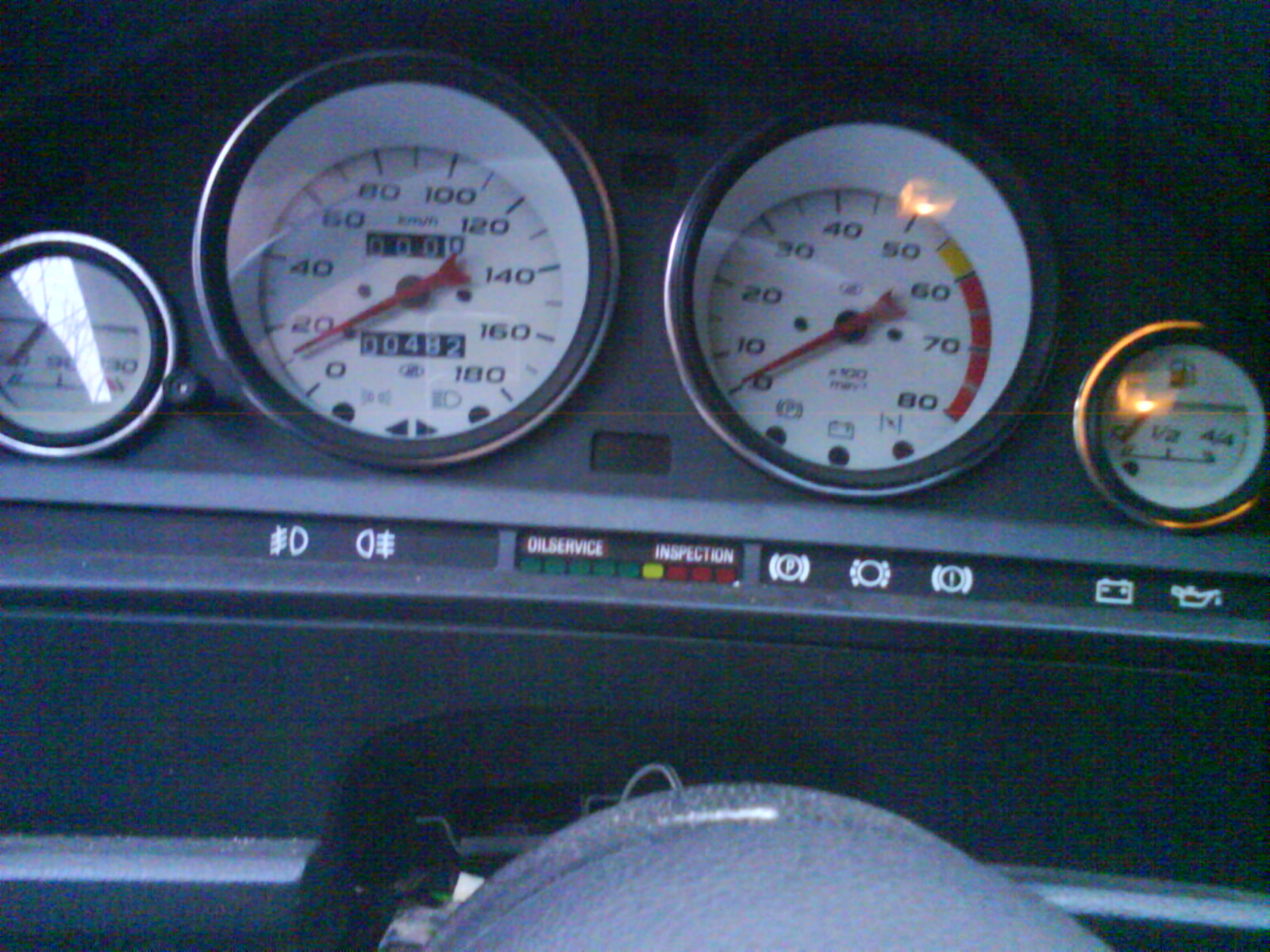

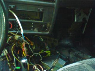

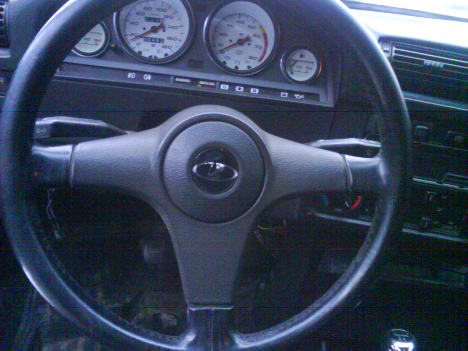

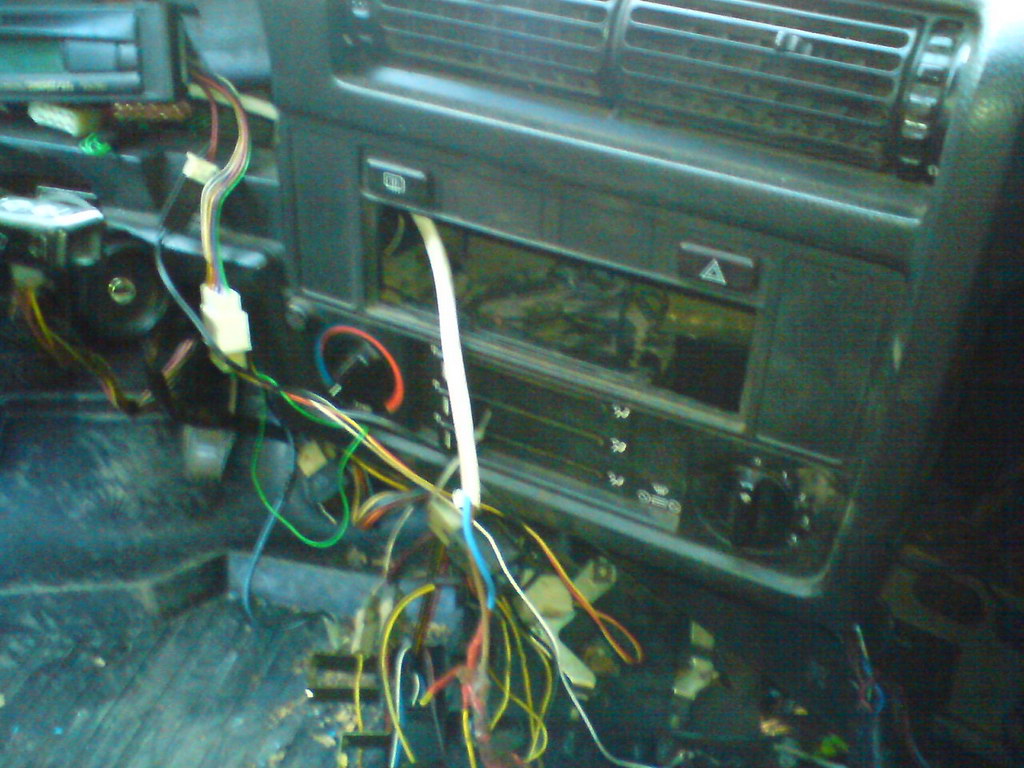

3) Приборы от бэхи подключал, все они ПИ*ДЯТ! (Другие сигналы) Нашел выход: вырезал бэховские,
вставил шаховские (белые шкалы, выглядит очень достойно), немного перепаял, чтобы лампочки горели бмвэшные.
Работает все, кроме тахи(разные импульсы. можно сделать то ли через транзистор, то ли резистор, в этом я не силен,
поэтому решил переделать, вставлю внутренности газелевского тахометра(инжектор))

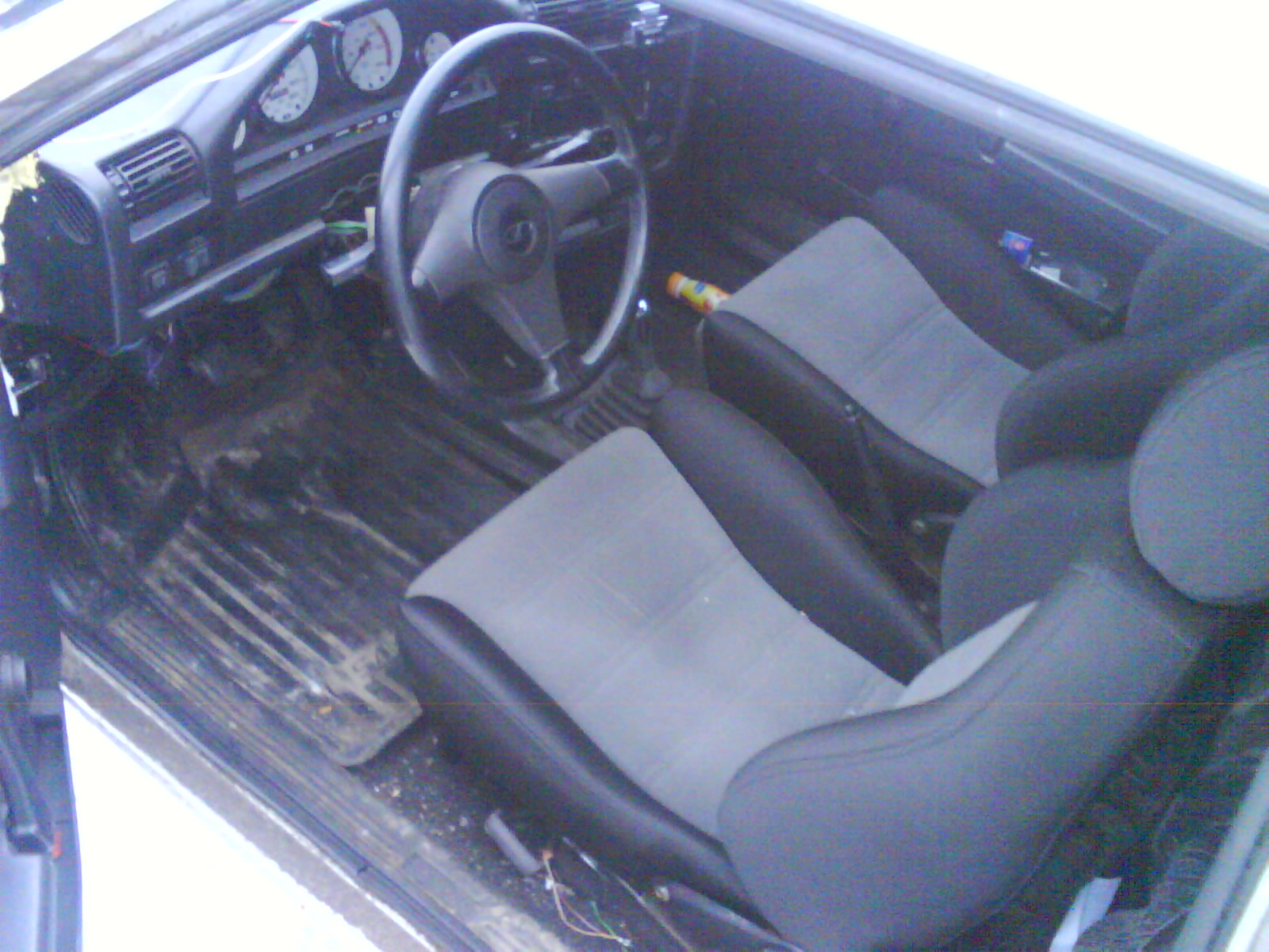

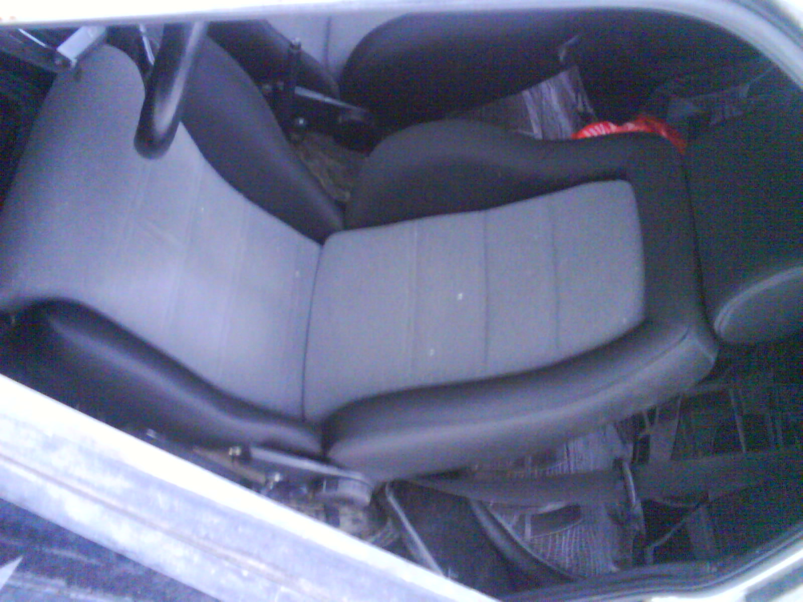

4) Не закончил с торпедой, понял, что надо шумить, накупил шумки, вытащил все из салона,начал неспешно эту мерзкую процедуру,(нашел в кузове несколько немаленьких дырок, в ногах пассажира,под педалью газа, в правой задней стойке!!!, а также в заднем левом углу багажника, на шве.Заварил наф) когда закончил, понял, что не хочу ставить обратно родные седла, накопил, купил UNP "комфорт", поставил.
5) Поставил сигналку с автозапуском.
6) Один из самых больших гемморов был бардак!, т.к. на БМВ он крепится к кузову, а закрывается в торпеду.
(на всех машинах он крепится к тропеде и закрывается туда же!) Пришлось приваривать платформочку к кузову в
районе арки, а к ней прикручивать петлю от бардака.

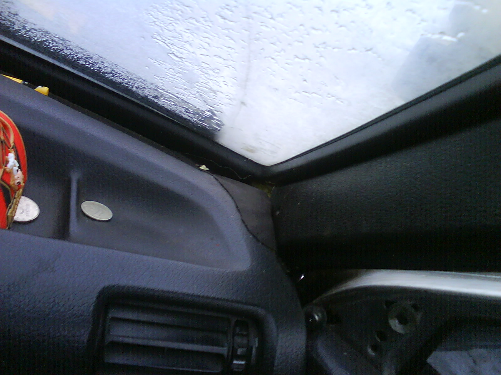

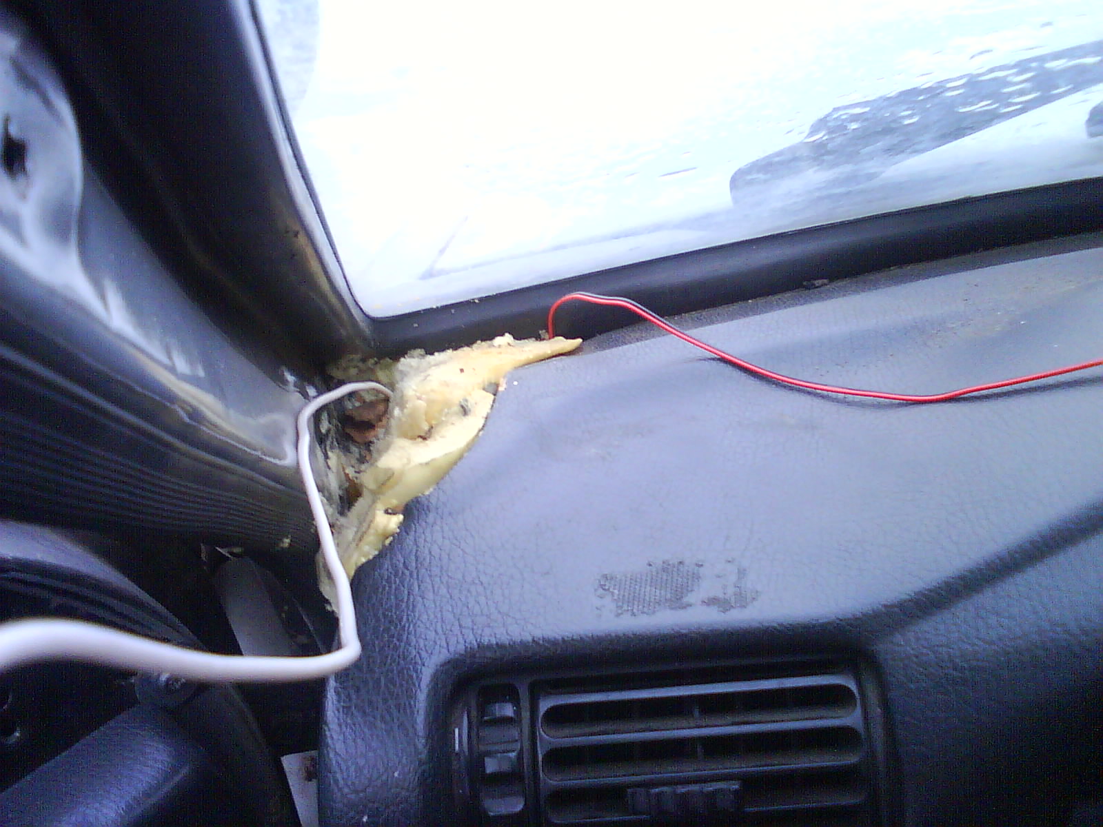

7) Дырки возле стоек: залил монтажной пеной, когда высохла, аккуратно обрезал, обтянул кожей(пока только
правую, до левой руки не дошли еще)
кнопку(стартер), также имеется секретка (спрятана в салоне).
9) Что касается расстояния между торпедой и бородой: смастерил продолжение из фанеры,сделал крепеж, обтянул
кожей и врезал туда бортовой компьютер, тумблер зажигания, кнопку стартера. (Эту деталь буду переделывать, т.к.
смотрится не ахти, да и не очень удобно правой ноге).
10) Руль теперь стоит тоже от е30, буду менять, не видно приборов, да и слишком низко(оч близко к ногам)
11) Поставил короткоходную кулису КПП (исключительно для удобства)
12) Заказал у знакомого ксенон 6000К
13) Что осталось:
- поменять баранку
- заделать пену кожей в левом нижнем углу лобовухи
- переделать консольку (деталь продолжения бороды)
- закрыть все видимые внутренности по краям от печки(уже продумал как)
- сделать места под колонки (хочу под торпедой очень много места теперь)
PS: после установки торпеды стало намного просторнее, комфортнее, ТИШЕ!!!
печка работает ваще улет
за время всех этих процедур, один раз чуть не спалил машину, раз пять чуть ее не продал,
обрел хер знает скока геморроя, разочаровался в шумке(ожидал большего эффекту).
Заранее хочу сказать спасибо за неоценимую помощь:
брату (сварочные работы)
Жене (огромный вклад в электрику: сигналка, система зажигания)
Славику (перепаивал приборку БМВ на приборы ВАЗ 06)
СПАСИБО!!!
Фотки обязуюсь выложить в ближайшие 2-5 дней.
