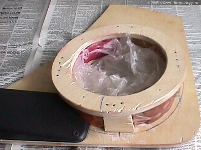

Теперь про карман двери. Я сразу отказался от затеи делать его заново из фанеры – штатный пластиковый вполне хорош. Поэтому отвинтил его от обшивки и подпилил таким образом, чтобы он ровно прилегал к основанию подиума. Готовую конструкцию залил монтажной пеной, предварительно заполнив полость под динамик пластилином в целлофане, чтобы потом меньше излишков пены обрезать. Накладывать надо тонким слоем, толстый плохо сохнет, особенно внутри. Излишки подрезал ножом, требуемую форму придал с помощью крупнозернистой шкурки. «Макрофлексу» не всегда получается придать желаемую форму: после отверждения на воздухе внутри пласта он остается довольно мягким и крупнопористым. Поэтому лучше перед оклейкой подшпаклевать поверхность.

  ВИДНО, КАК ПОДПИЛЕНА ПЕРЕДНЯЯ ЧАСТЬ КАРМАНА. ПЛАСТИЛИН ПРЕДВАРИТЕЛЬНО ЗАВЕРНУТ В ЦЕЛЛОФАН, ЧТОБЫ ПОТОМ ЛЕГЧЕ БЫЛО ЕГО ВЫТАЩИТЬ ИЗ МАКРОФЛЕКСА.ВИДНО, КАК ПОДПИЛЕНА ПЕРЕДНЯЯ ЧАСТЬ КАРМАНА. ПЛАСТИЛИН ПРЕДВАРИТЕЛЬНО ЗАВЕРНУТ В ЦЕЛЛОФАН, ЧТОБЫ ПОТОМ ЛЕГЧЕ БЫЛО ЕГО ВЫТАЩИТЬ ИЗ МАКРОФЛЕКСА.
