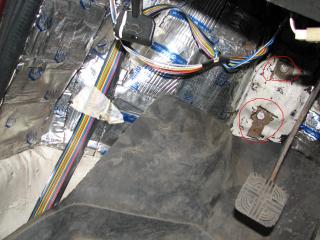

Выбивать в салон, двойную стенку убрать(болгаркой вырезать окошки). у меня карб, подлез прутом, бил по пруту молотком. Вторую просто высверлил из салона(не выбивалась).
Цитата(GT09 @ 13.8.2009, 15:32) <{POST_SNAPBACK}>
У меня шпилька сломалась не со стороны педального узла,а с другой стороны!!Лан,будем че нить придумывать
темболее всё просто, выложи фото из салона(со стороны пассажира)

#33 redline
